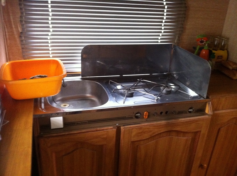

alors voici ma dernière trouvaille !!! de samedi et ce coup là j'ai été le premier à me présenter .... ouf !!!
plancher mou au milieu ( aucun renfort sur 3m2 ... normal ) et face avant à réparer ( déjà fait mais n'importe comment )
et plein de petites bricoles
le pire va etre de retirer tout le silicone transparent que les anciens proprio ont mis de partout par peur d'une nouvelle infiltration ! :evil:
ps : je cherche 2 étageres pour frigo Electrolux RM 210 et 2 boutons pour le gaz réchaud cramer ; on sait jamais

pour le gaz,
donne moi le diamètre des tiges que je regarde dans mes archives,
mesure sur la partie ronde, pas sur le plat :mrgreen:

oki merci je mesurerai demain , on ne sait jamais

pour les axes de boutons Gaz c'est 8mm avec 1 méplat de chaque cotés
ah purée, c' est ce modèle là, merdum, moi, c' est avec un seul méplat et 8 mm, c' est trop gros,
désolé,
fini l'Eriba , bienvenue la sterckeman
pas grave merci quand même ; j'ai une pièce de 5 cm pour régler mes feux hihihi en attendant mieuxx
en tout cas les bruleurs tiennent vraiment aléatoirement , pas de thermocouple non plus .... vive la fabrication française des années 80 ... rien à voir avec mon eriba de 71 .... snif j'peux pas être chauvin pour le coup !
