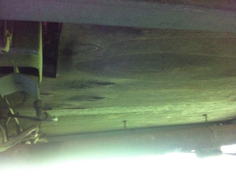

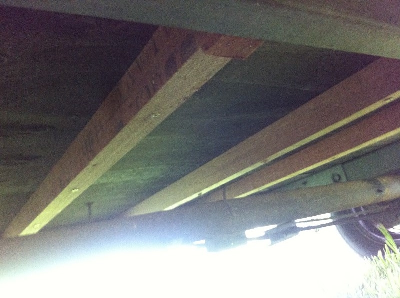

oui j'ai regardé dessous il y a 1m26 sur 1m 50 sans aucun renfort .... et les longerons sont un L donc impec pour y rentrer en force des tasseaux vissé collé ; je pense faire comme une échelle ce sera encore plus solide , ou un H on verra

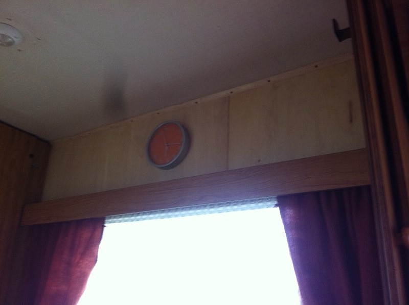

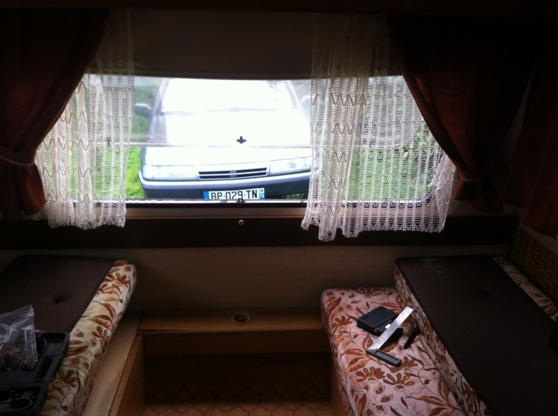

sinon bien bossé , plancher renforcé , plafond remis en place , face avant renforcée ( les poignées de tirages tenaient avec des vis de 2cm de long ?????????, ! )
content de mon après midi
plancher avant
plancher après
renfort face avant , vais pouvoir remettre un rail de table sans inquiètude ! ça bouge plus !
angle tombant du faux plafond

Super travail, mais tu n'a pas peur de lui faire prendre trop de poids avec les bastaings sous le plancher ? :super_1:

Fremeda a écrit :Super travail, mais tu n'a pas peur de lui faire prendre trop de poids avec les bastaings sous le plancher ? :super_1:
bah c'est du très vieux bois , moins d'1 kg chaque tasseau et c'est rigide !!!! c'est pas du sapin !!!
fini l'Eriba , bienvenue la sterckeman
J'avais aucun doute sur la solidité !

cet après midi démontage du rail avant sous la baie ... la moitié des vis font moins d'1 cm ... au mieux 2 pour celle qui tiennent les poignées de tirage ! peut être pas d'origine .... mais bon ....
j'ai trouvé tout et n'importe quoi derrière le rail ( silicone , mastic , tuyau souple d'aquarium .... pffff )
j'ai remis du mastic en bande , des vis assez longue pour tenir sur l'armature et son renfort intérieur , bingo ça ne bouge plus !!!! content de mon après midi
