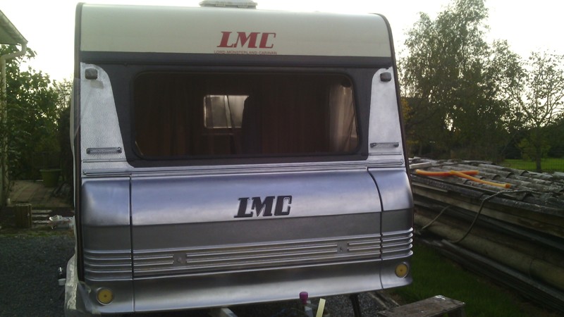

Voici la face avant définitive, avec un gris plus clair et moins de noir ...
Ma seconde caravane
c' est pas plus mal,
je dirais même que c' est mieux :super_1:

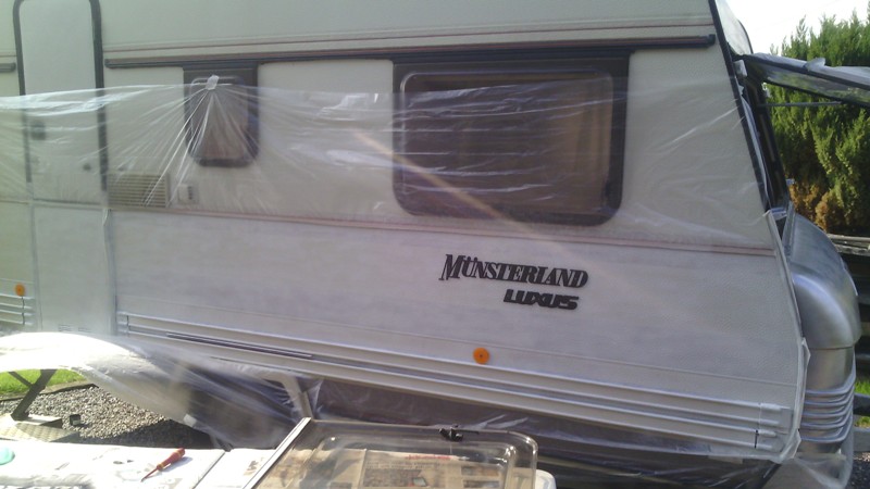

Voici la suite, avec la fin de la sous-couche d'apprêt blanche :
Puis, après la couche blanche, la repose après peinture noire des éléments de marque :

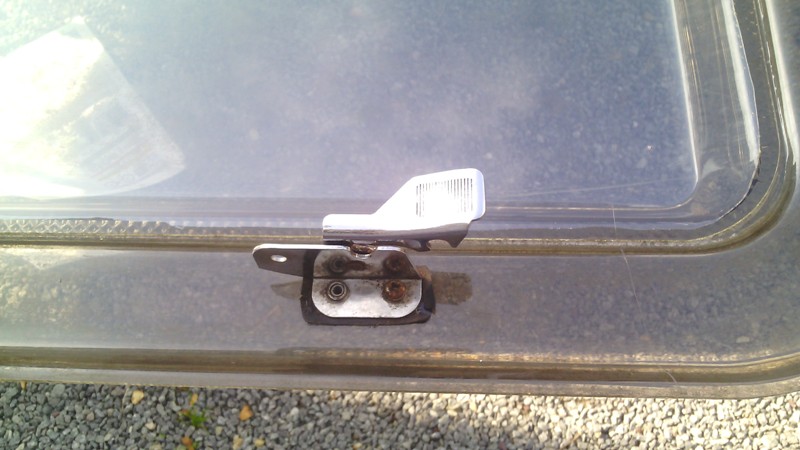

L'ancien système :

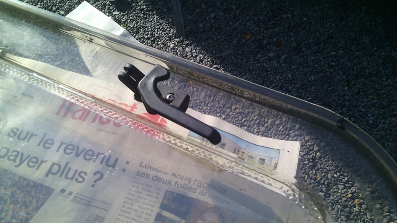

Le nouveau :

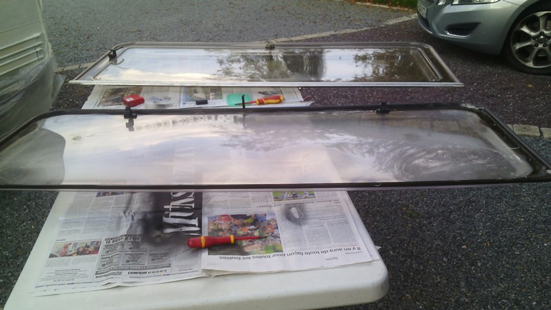

Déposer l'ancienne baie, toute fissurée et déformée n'a pas été une sinécure, tout seul :grrrrr_cf:
Les deux baies côte à côte afin de reprendre les quottes pour les fixations :

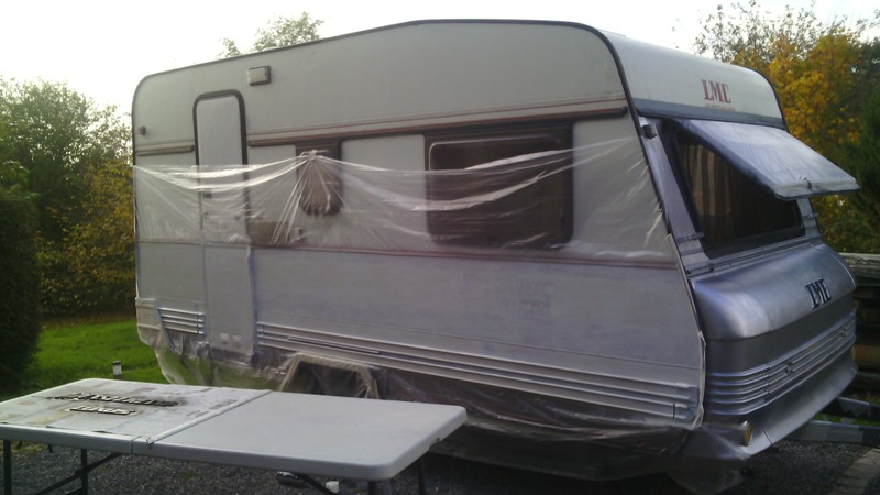

La baie avant est changée, la face avant et le côté porte sont repeints :
Pour mémoire, l'aspect d'origine :
