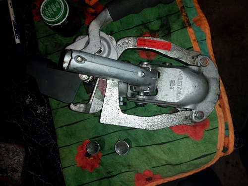

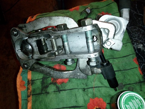

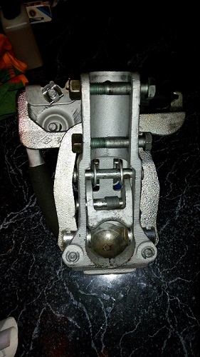

Ca y est mon anti-lacet est tout beau tout propre, idem pour les coupelles de friction. Tout à était dégraisser parfaitement. Je l'ai monter à blanc sur ma rotule et ça accroche bien? Cette fois j'avais bien dégraisser mon attelage :D .
Avant nettoyage
Avant nettoyage
avant nettoyage
avant nettoyage
après nettoyage
après nettoyage
après nettoyage
après nettoyage

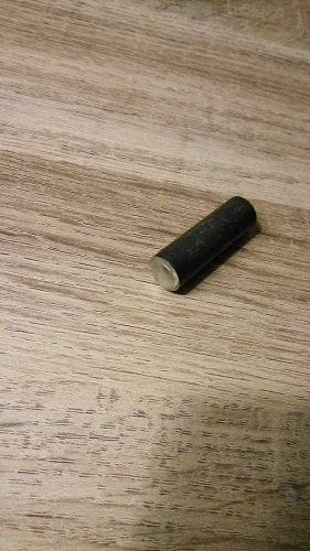

Petit bonus, je me suis fais une petite goupille pour le démontage ultérieur de la tête d'attelage, histoire de ne plus me faire avoir.
