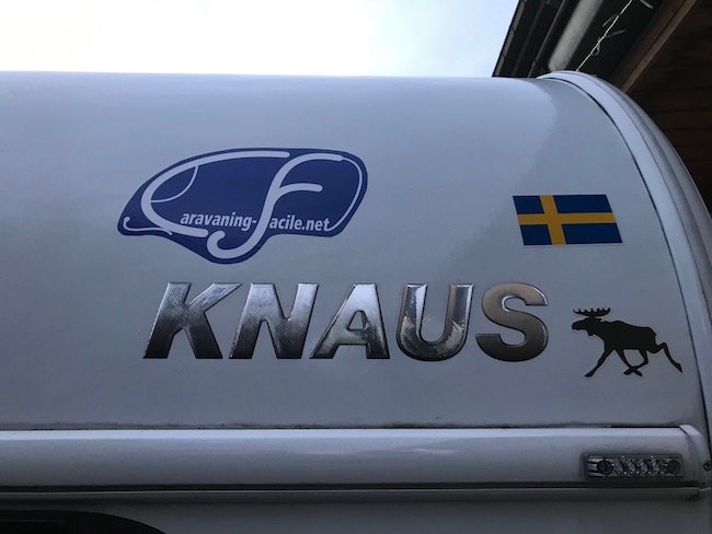

Aujourd'hui nettoyage extérieur et intérieur de la caravane .
Petite sieste dedans en rêvant au prochain départ ....

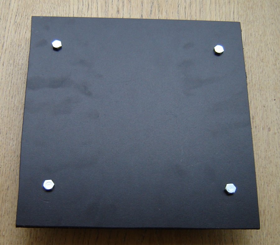

Lors de notre dernière sortie, c'était en décembre
dernier aux marchés de Noel, le couvercle de l'un des
lanterneaux de la cara s'est émancipé sans prévenir.
De retour à la maison, j'avais posé par-dessus un bac
renversé et lesté d'une brique pour que les intempéries
n'inondent pas l'intérieur.
J'avais prévu d'aller en mars chez Narbonne Accessoires
pour trouver son remplaçant mais c'était compter sans
l'épidémie.
Aujourd'hui, j'ai bricolé un couvercle provisoire pour
l'installer sur le lanterneau si d'aventure nous serions
amenés à voyager avec la cara avant la réparation
définitive.
Voici une vue de dessus (la découpe a été faite à la
sauteuse, raison pour laquelle ce n'est pas vraiment droit

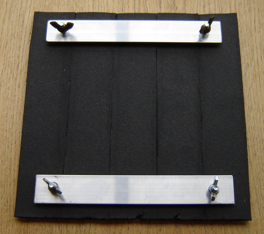

et une vue de dessous. Il est garni d'une mousse
autocollante à pores fermés pour l'étanchéité. Les
écrous papillons sont montés sur 4 vis M4 inox qui
traversent deux plaquettes en alu permettant la fixation
à travers les ouïes d'aération :
- Dessous.JPG (110.37 Kio) Vu 49858 fois
J'intercalerai des rondelles grower sous les écrous
papillons pour qu'ils ne se dévissent pas malgré
d'éventuelles vibrations.
Dès que le soleil reviendra, je procéderai à la pose sur
la caravane et je vous ferai d'autres photos

Comme on dit réparation de fortune provisoire mais des fois ça peu durer longtemps

De la part de Jean Pierre, on attendait une plaque en Kevlar et de la boulonnerie en titane, mais bon...
Pas sûr que des rondelles frein soient efficaces, car serrage léger avec appui sur mousse et plastique...
Un petit trou dans l'oreille des écrous papillons et lien par 2 avec du fil de laiton,
Ou un petit coup de marteau sur les vis inox pour rendre le vissage "ferme"....

Ou simplement une goutte de frein-filet Loctite .

Si tu ne l'as pas fait tu devrais aussi faire attention a l'étanchéïté autour des têtes de boulons
la flotte c'est vicieux ça s'infiltre partout !

Ça y est ! les écrous papillon ont leur petit
trou de 2.5 mm
JP80 : oui c'est fait, les trous de passage
des vis M4 sont chanfreinés et ont reçu un
petit o-ring de 1.5 mm de Ø de corde
Posté : 31 mars 2020, 21:03
Ce sera un peu plus long à ouvrir, mais l'absence de desserrage est garantie
