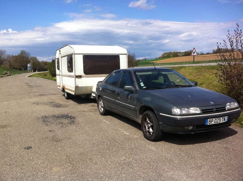

alors voici ma dernière trouvaille !!! de samedi et ce coup là j'ai été le premier à me présenter .... ouf !!!
- IMG_13922.jpg (400.83 Kio) Vu 89180 fois
plancher mou au milieu ( aucun renfort sur 3m2 ... normal ) et face avant à réparer ( déjà fait mais n'importe comment )
et plein de petites bricoles
le pire va etre de retirer tout le silicone transparent que les anciens proprio ont mis de partout par peur d'une nouvelle infiltration !
ps : je cherche 2 étageres pour frigo Electrolux RM 210 et 2 boutons pour le gaz réchaud cramer ; on sait jamais

j'suis allé sous la caravane , les renforts de chassis sont en L face à Face donc impec pour y caller des renforts vissés au plancher ! super nouvelle !
pour les axes de boutons Gaz c'est 8mm avec 1 méplat de chaque cotés
sinon j'avais amené un grand miroir qui traine depuis des années chez moi , et bingo je l'ai cassé en faisant visiter la caravane à une amie ... 7 ans de malheurs qu'elle m'a dit hihihi
elle sera vite sur la route et comme neuve ...

pour ton plancher " mou " tu peux aussi voir pour y mettre un " tasseau " ou " chevron ", j' ai déjà fait cela et ça remonte bien le plancher.
autre solution, faire des trous et injecter de la mousse, ça regonfle bien aussi.
fini l'Eriba , bienvenue la sterckeman
Posté : 21 avr. 2016, 09:36
oui j'ai regardé dessous il y a 1m26 sur 1m 50 sans aucun renfort .... et les longerons sont un L donc impec pour y rentrer en force des tasseaux vissé collé ; je pense faire comme une échelle ce sera encore plus solide , ou un H on verra
c'est pourtant un modèle haut de gamme pour l'époque , je suis étonné de la solidité des murs , parois , meubles mais vraiment effaré par la finition qui fait pacotille .... enfin je vais y remédier facilement
