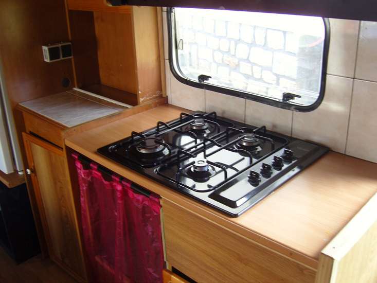

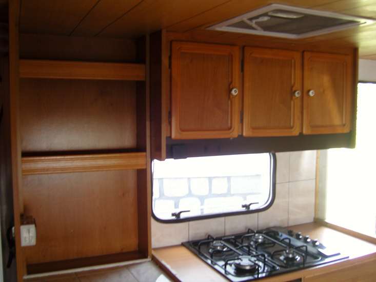

Aller on vas passer a la cuisine maintenant , elle seras assez simple.
* Je garde la plaque 4 feu classique , qui fonctionneras avec un cube butagaz situe en dessous
* l evier seras un evier ikea rond acheter 10 euros sur LBC

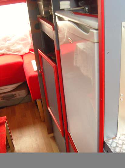

* Je reste avec mon frigo table top 220 volt , par contre je le replace aupres de l evier donc sur les roues alors qu avant il etais sur la penderie
Pour l itinerant j ai 2 glaciere 12 /220 qui n ont pas de thermostat mais on quand meme 2 position de froid,
* Je l equiperais d un micro onde
en dessous de la plaque de cuisson je garde un grand placard le reste du sol etant prix par un reservoir d eau de 90l , ( poser a chant , euh on as le droit??? :gratte_tete: )
en dessous de mon evier j ai un bidon de 20 L eau use avec pompe de relevage pour envoyer ca dans le grand
En bout de meuble aupres de la porte j ai aussi installer une douchette exterieur avec mitigeur, tres pratique pour les petits apres la mer ou si besoin d eau dehors
je n ai toujours pas enlever la faience au mur car je n ais toujours pas trouver quoi mettre a la place qui ne brule pas, donc j ecoute votre avis !!! merci
ET VOILA

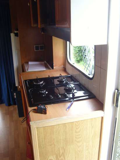

AVANT TRAVAUX
APRES TRAVAUX

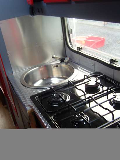

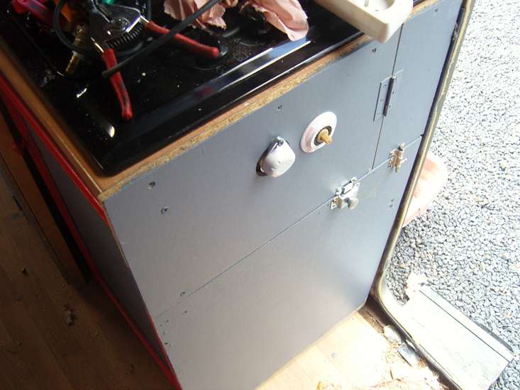

devant l' évier et la plaque de cuisson, pourquoi ne met tu pas ta tôle striée comme sous l' évier, en protection, tu n' as pas besoin de plus.
quant au carrelage de chaque côté de la baie, éventuellement un revêtement plastifié, c' est pratique à cause des éclaboussures.....
C est l histoire d un mec et d une caravane!!!!!
oui Pierre, sauf que sous l evier c est pas une tole c est un revetement adhesif, et si je le mets devant l evier j ai peur qu il brule......et si je met une tole de meme style y as pas de danger quelle chauffe trop et commence a faire cramer le genre de contreplaquer qu il y as derriere????
ça c' est ballot, sur la photo on dirait bien de la tôle, bien imité :bravo1:
une tôle sous la baie, elle va tempérée, c' est sûr mais de là à faire cramer le CP; à moins d' y mettre un pare chaleur..

Alors aujourd hui j ai prix 5 min pour fouillez et trouver des finition a cette cuisine!!!
* alors le carrelage autour de la baie va etre enlever et j opte pour la solution de Pierre tole alu et dessous par chaleur , j en ai trouver des pare chaleur adhesif 200/300 a 6 euros, et j y ajouterais une tole alu lisse comme celle qu on voit en bout aupres de l evier......
* A ceux qui se demande pourquoi j ai mis du strie et du lisse:
1 sous l evier et la plaque ce n est pas une tole mais un revetement adhesif
2 j avais peur que tous strie fasse mastoc , trop
3 je pouvais et je rapelle l evier en mettant du lisse
4 le strie c est chiant a nettoye!!!!!
5 Astuce pour faire briller une tole lisse, un la nettoyer conventionnellement avec de l eau et du paic citron, essuyer, et refrotter derriere avec de la mousse a raser , essuyeux avec un tissu non plucheux style vieux drap blanc de nos grand mere.....
* Pour les portes je vais poser des aimants , ca suffiras puisque sur mes etageres j ai des rebord pours que ca parte pas en vrac
* pour la parois qui ne monte pas jusque en haut , je vais y faire un petit tiroir basculant pour y ranger eponge , brosse etc.....
* je me pose la question on ce qui concerne un genre de hotte et d eclairage fixé en dessous element cuisine du haut de l enleve ou pas, je trouve pas de tube pour l eclairage et en plus la hotte est branché mais ne fonctionne pas, il serais peut etre plus simple de la virer, et la rigeur de remettre la prise 220 qui elle fonctionne et dont je me sert en au du panneau a gauche de l evier.... a suivre j attend vos idées!!
ce soir je suis content , suffit de s y remettre et on retrouve des idéé!!!!!!

pour cuisiner à l' intérieur, une évacuation, c' est mieux ! tu peux mettre une vraie hotte mais c' est plus cher
pour l' éclairage, un bandeau LED, ce que j' ai mis en étanche
https://www.ampoules-led.fr
j' ai pris un grand que j' ai coupé en deux, un de chaque côté du bandeau d' origine repiqué sur l' inter.

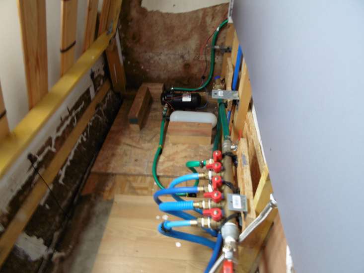

Alors la plomberie :
2 reservoir de 90 l situe sous le lit relie a une pompe auto
1 reservoir de 90 l sous evier equipe elle d une pompe immerge et d un robinet contacteur
les point d eau alimente dans la caravane :
- lave vaisselle
- douche , lavabo, et petite douchette eau froide aupres des toilette portable
- chauffe eau
- evier
- Douchette exterieur
le remplissage sous le lit se fait par un T placer sur le tuyau entre les reservoir et la pompe , je rempli donc par en bas
le remplissage du reservoir sous l evier se fais sois par l eau de ville sois par les autre reservoir
* La caravane peut fontionner autonome ou sur l eau de ville ( j ai placer un reducteur de pression regler a 1.5 bar pour l eau de ville)
* Les tuyaux sont du rehau que j ai fais passer par l exterieur dans l isolation du plancher, j ai placer sur chaque tuyau une vanne de purge
* Le tous est relier a une nourrice

je serais bien curieux d voir tout ça en réel
c' est une vrai centrale hydraulique :mdr3:
tuyau extérieur dans l' isolation du plancher ?? c' est assez pour le froid !!
J espere que tu auras bientot l occasion de le voir en réel.......
Oui Pierre je suis d accord avec toi, ma caravane est une vrai usine a gaz!!!!!!!!!!!!!!! Si c est pas moi qui avais montez ca , je te promet je m y perdrais.... :mdr3: :mdr3:
Maintenant ca fonctionne.....
OUI dans le plancher, j ai couper la fine isorel, decouper le styrodur, placer mes tuyau avec une mousse de plombier, creuser le styrodur puis je l ais replacer, et refixer le fin cp.... jusque la pas eu de probleme l hiver , mais jamais descendu au dessous de moins 5......
qu es ce qui te fais rire la nourrice??? :mrgreen: :mrgreen:

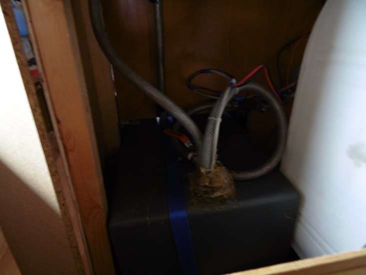

Pour Toi Pierre , je vais te montrer une belle grosse couille de debutant, et tu peut la regarder et la lire en pensant a la chanson de Brassens, " qu en on est con , on est con" !!!
Meme moi je comprend toujours pas comment j ai pu faire ca, comment j ai pas eu la jujotte de voir ca!!!!! :oops: :oops: :oops:
regarde cette photo/
Réservoir sous evier, avec pompe immerge
et ben quan j ai percé mon reservoir, j aurais du percer un trou de diam 12 et un autre un cote de diam 4, un pour le tuyau et pour le fil......
Et ben nan , moi quand j ai perce j avais pas compris qu on pouvais rentrer la pompe par la trappe d acces et sortir que les tuyau et le fil, j ai perce directement un gros trou dans la paroi pour y passer la pompe et tous le reste...... resultat je me retrouve avec un super pok de mastic car y as bien fallu reparer ma connerie sur le coup!!!!!!!! :twisted: :twisted: :twisted: :twisted:
Et la on dis :bravo1: :bravo1: Samuel......
Franchement quel con, mais bon je me suis apercu de ma connerie tous seul , c est que deja bien, et quand je reviendrais dans ce coin , je redemonterais la pompe, reboucherais le trou avec 2 3 couche de resine renforce , un coup de syntogel et je remettrais ca en ligne!!!!!
Voila , une de mes premiere connerie de rénovation avoue sur le forum, :lol_2: .....En esperants que ca vous fasse rire a la lecture!!!!

hello,
je ne voie pas la trappe, donc je n' ai rien dit, il y a des réservoirs qui n' ont pas de gros bouchons
t' inquiète pas, des conneries de débutant, j' en ai fait aussi et ça m' arrive encore car des fois je ne réfléchi pas assez, faut que ça aille vite alors que j' ai le temps.
dans tout, le principal c' est que ce soit opérationnel :bravo1: voilà,
bonne journée,

Je voulais revenir un peu sur ma plomberie, car hier quand j ai eu bien expliquer le sujet , quand le l ai poster , j ai eu un message qui me disait que y avais trop de monde sur le forum et qu il fallait que je revienne plus tard....... DONC J EN EST REFAIS UN EN EXPRESS......
* Plus d explication.
- Les reservoirs : au debut je voulais 2 de 50 l ( cout 135 euros ) en bas de page je vois une promo les 3 réservoir de 90 l , 150 euros, voila pourquoi j ai une telle capacitées.
- Au niveau des tuyau, j ai choisi du rehau et des raccord a sertir pour des raison de fuites, je savais que mon installation comporter pas mal de vannes et de derivation, et j ai penser qu un joint avec du teflon serais mieux que des colliers, car meme si j ai pris des colliers de marque en inox, je m appercois que quand y en as de trop c est pas top......
- Alors oui j ai fais le choix , d en passer quelques un , sous la caravane et de les integrer dans le plancher, car sinon, comment fait on pour traverser la caravane??? Faut faire le tour ???? Ah non pas pour moi.... et je precise que je n en ais que trois d installer comme ca...LA Nourrice est au dos de la SDB donc pas de probleme pour cette piece, ils sont a l interieur, le lave vaisselle idem a l interieur puisque c est du meme cote.
- Les trois installer comme ca sont ceux qui relie la nourrice a l évier pour quand je suis sur l eau de ville... Donc meme si c est chiant pour le caravaneige, ca fonctionneras tous de meme, puisque, ce de la SDB sont dedans et pour l evier j ai mon reservoir et ma pompe immerge avec tuyau le tous a l interieur....
- Le remplissage se fait par le bas et le meme tuyau que l aspiration, ca fonctionne tres bien , j ai gagner des trou dans les reservoir , du tuyau en plus des raccord. Le seul bemol , c est que je remplis avec un tuyau diametre 12, donc le debit est reduit et il me fauras quelque minute de plus, je m en fiche je suis en vacances!!!!! :D :D
Par contre j ai bien penser a mettre une entrée d air aux réservoirs.
j ai aussi mis une pente a mes réservoirs.....
Maintenant c est vrai c est un tas de vanneS a ouvrir et fermer mais ca marche tres bien, et en ce qui concerne la capacitée, au final j en suis tres content , car quand j arrive je remplis tous et au moins pu de corvée d eau en vacance....
Et chez les copain , famille ou autre et bein je branche sur l eau de ville et c est cool.
De toute maniere a partir du moment ou on veut une vrai douche, il faut les chose en conséquence...... Voila mes choix apres ca se discute!!!!
